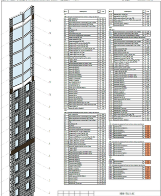

Приклад поєднання 2D та 3D сімейств.
У випадку коли вам не тільки потрібна модель, а на базі неї випускаються монтажні креслення і у вас існують чіткі вимоги від буд майданчика щодо масштабу та інформації яка міститься на кресленнях.
Може бути ситуація коли звичайна проекція моделей не задовільняє виствлені вимоги.
І довдиться робити ось так
Розробка і налаштування всіх аспектів такого шаблону, а шаблон це набір узгоджених сімейств, це доволі довгий процес.

Ось приклад, каркас вентильованого фасаду лише в визначених осях.
Звісно повна модель фасаду важитиме вже декілька Гб, на початку 2018-2020 року це було трохи важко.
