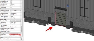

є питання стосовно експорту в IFC лінків. Сформувала вид з фільтром по стадіям Show Complete, на якому не видно демонтовані елементи і присутні тільки 2 лінки з 10. Але в файлах IFC лінків ці елементи відображаються (без фільтру по стадіям) і Revit створив всі 10 IFC. У чому може бути проблема?
Повідомлення 12 16
Filipenko.A
Також Additional Content, щоб експорт був від налаштувань вигляду, а лінки - окремими IFC-файлами (за необхідності їх потім можна об'єднати в окремому софті).
Є проект з елементами, що демонтовані. Є вид, на якому стоїть фільтр по стадіям  і відображені два лікни з 10. При експорті в IFC галочки зі скріна стоять ,вид відкритий, але Revit все одно експортує всі 10 лінків та без фільтру по стадій. В чому може бути проблема?

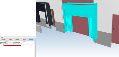

Filipenko.A
Так і робилось. Налаштувала на виді фільтр по стадіям і експорт видимих на виді. Скрін Revit і IFC

roman_constr
Потрібно перевірити налаштування фази проекту для експотру у формат IFC. На скрині показав де саме
