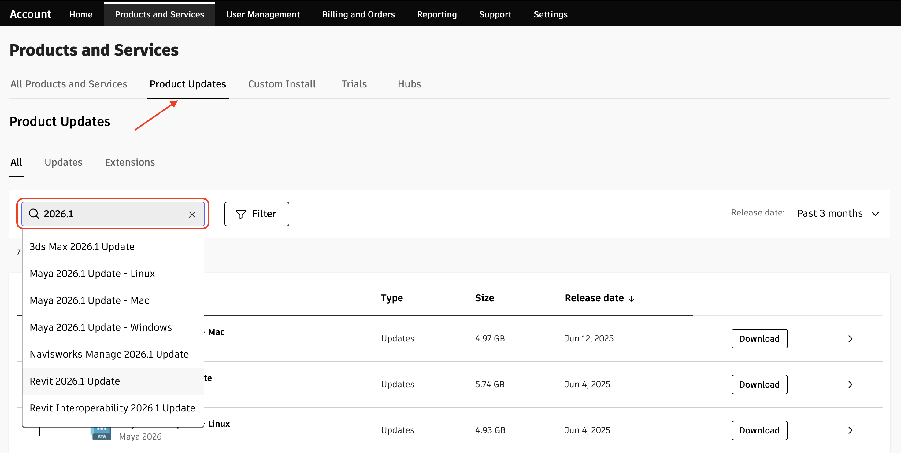

Бачив, що вже для деяких продуктів доступні перші мажорні оновлення. Наприклад, у Revit та Nawisworks із твого питання вже є оновлення 2026.1. Що означає, теоретично вже можна переходити на цю версію, адже "дитячі" проблеми вже мають бути вирішені.
В того ж AutoCAD, Inventor є версії 2026.0.1.
