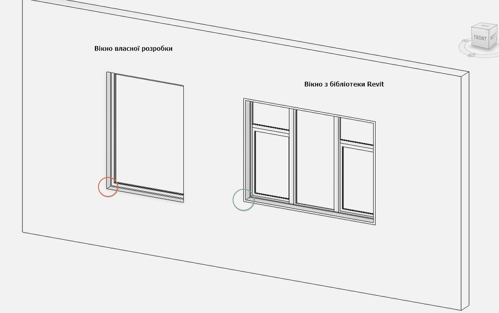

Стикнувся з проблемою відображення власних сімейств вікон і поки не розумію в чому саме причина.
На скріншоті 1 видно вікна, створені у фазі Existing і демонтовані у фазі New.
На іншому скріншоті, виділивши частину стіни яка заповнила простір вікна, видно що вікно малюється в потрібних червоних лініях. При виділенні всіх об'єктів, видно заповнення стіни після стандартного Revit вікна відображається по іншому.

Використовується стандартний фільтр: Show All.
В однакових умовах власне сімейство перекрите автозаповненням стіни. Натомість revit сімейство відображається попри автозаповнення.
Я погрався з фільтрами, і фільтр Show Previous+Demo показав моє вікно, оскільки в ньому налаштовано New - Not Displayed. Як я розумію, воно приховало автозаповення проєму фази New, тому вікно стало видно.
Але мені цей фільтр не підходить, мене цікавить чому воно не працює як стандартне сімейство.
tarasttp
Дослідив причину. Різниця між моїм сімейством і шаблонним в тому, що рама в моєму втоплена всередину, а шаблонне побудоване на рівні краю стіни або ж навіть виступає назовні. Коли фільтр вмикає відображення нової стадії - вона фізично все закриває. Те ж шаблонне не буде видно зі сторони інтер'єру, бо воно також там втоплене.
То ж виходить модель сімейства або його 2D лінії повинні бути принаймні на тому ж Ref. Plane що і заповнення стіни.
