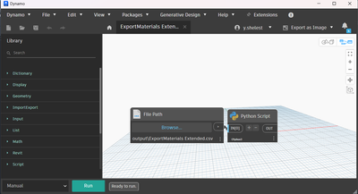

Експорт параметрів матеріалів з Revit у CSV через Dynamo
В роботі з BIM-моделями часто виникає потреба швидко зібрати всі параметри матеріалів для подальшої аналітики або інтеграції з іншими системами. Ручне копіювання даних із Revit у Excel неефективне і схильне до помилок, особливо якщо модель велика і містить сотні матеріалів. У таких випадках на допомогу приходить Dynamo та Revit API.
Я підготував універсальний скрипт, який дозволяє:
  • Зібрати всі стандартні та користувацькі параметри матеріалів у Revit.
  • Додати специфічні IFC-параметри для подальшого експорту в OpenBIM.
  • Зберегти дані у CSV у форматі, зручному для аналітики та інтеграції.
  • Вести логування процесу для відстеження помилок.
Скрипт написаний на 🐍 Python у Dynamo 3.4.1 для Revit 2026.
Як працює скрипт
  1. Підключення до Revit API:
    Використовуються FilteredElementCollector та клас Material для отримання всіх матеріалів моделі.
  2. Універсальна функція читання параметрів:
    Скрипт коректно обробляє параметри різних типів: String, Double, Integer, ElementId. Якщо параметр відсутній або не підтримується, повертається порожній рядок. Це дозволяє уникнути помилок під час експорту.
  3. Збір даних:
    Для кожного матеріалу формуються рядки з параметрами:
    • Базові: Name, Description, Class, Comments, Manufacturer, Model, URL, Keynote.
    • IFC та користувацькі: Mark, Export to IFC, Export to IFC As, Family Name, IFC Predefined Type, IfcGUID.
  4. Транзакція Revit:
    Для роботи з API Revit усі дії обгорнуті у TransactionManager. Це забезпечує безпечну взаємодію зі структурою моделі.
  5. Експорт у CSV:
    Дані записуються у файл з роздільником ;, що зручно для подальшої роботи в Excel або Power BI. Код гарантує коректну роботу з UTF-8, щоб уникнути проблем з українськими та іншими спеціальними символами.
  6. Логування:
    Будь-які помилки або важлива інформація записуються у окремий файл _log.txt з таймстемпом. Це дозволяє відстежувати процес та швидко знаходити проблеми.
Працює дуже просто, вказуємо CSV файл для експорту, можна створити пустий txt і перейменувати, або підключити існуючий.
Практичне застосування
  • Перевірка бібліотеки матеріалів: швидко отримати повний звіт з усіма параметрами.
  • Підготовка до IFC-експорту: автоматично збираються ключові IFC-параметри.
  • Аналітика в Excel або Power BI: CSV-файл готовий для обробки, фільтрації та звітності.
Висновок
Цей скрипт економить час і знижує ризик помилок при обробці параметрів матеріалів. Він демонструє, як комбінація Revit API та Dynamo дозволяє автоматизувати рутинні процеси у BIM і готує дані для подальшої інтеграції у цифровий робочий процес.
