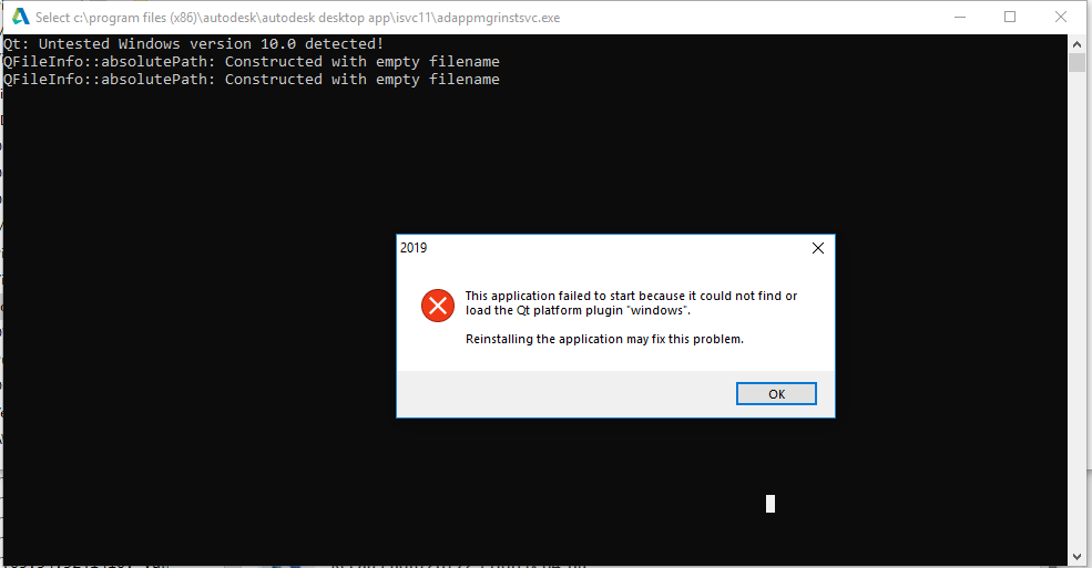

Hallo zusammen,
Beim Versuch die Autodesk Software bei einem unserer Mitarbeiter über die Desktop App zu aktualisieren erscheint die unten angehängte Fehlermeldung. Zusätzlich habe ich noch das Logfile der Installation angehängt.
Wir haben bei uns die Privilege Management Software Avecto Defendpoint im Einsatz. Dadurch bekommen Benutzer nur bei freigegebenen Anwendungen dynamisch die Rechte zugewiesen. Das Problem tritt nur auf, wenn ich diese Software über Avecto Defendpoint freigebe und den Benutzern hierfür dynamisch die Administratorrechte gebe. Sobald ich diese mit einem richtigen Administratorbenutzer durchführe tritt der Fehler nicht auf.
Können Sie mir vielleicht helfen, wodurch der Fehler verursacht wird bzw. was dabei schief läuft, damit ich die Software auch für die Standardbenutzer freigeben kann.
Vielen Dank
Fehlermeldung bei UpdateFehlermeldung bei Update

in der letzten Zeit hat es geholfen wenn man die Autodesk Desktop App komplett deinstalliert und dann frisch herunterläd und neu installiert.

Ich habe die Version bereits auf einem neu installierten Windows 10 Computer installiert, auf dem noch keine Autodesk Software installiert war. Leider ist dort das Verhalten identisch.

ich kenne die Software die hier eingesetzt wird zwar nicht, aber aus Erfahrung mit ähnlichen Programmen würde ich sagen, Fehler sind nicht immer ausgeschlossen. Und was ich aus den Log-Files entnehme ist, daß ein Prozess blockiert wird, oder nicht läuft, weil das "Environment" des Prozesses nicht korrekt oder vollständig ist.
Ohne Zugriff auf den Problem-Rechner und Analyse mit ProcMon ist es schwierig dem Problem auf die Spur zu kommen, da kann man nur im trüben fischen.
Welche Updates von Autodesk wurden denn schon mit dieser Methode installiert ?
Ich fragen deshalb, den dann könnte man versuchen herauszufinden was der Unterschied ist.
Für eine schnelle Lösung, würde ich einfach aus der Exe-Datei des Inventor 2019.0.2 Updates die MSP-Dateien extrahieren und dann per msiexec installieren. Das sollte dann besser mit "Avecto Defendpoint" funktionieren.

Das Update auf ReCap Pro 2019.3 funktioniert trotz der Meldung in der cmd "QT: untested Windows 10..." dennoch.
Bei Inventor 2019.0.2 und ReCap Photo 2019.2.1 kommt allerdings wieder die Meldung "This application failed to start because it could not...." Und das Setup wird beendet.
Das Ausführen der MSI ist leider nur bedingt möglich, da die User diese Prozedur selbstständig durchführen sollten. Deshalb wäre es ideal, wenn diese das über die Desktop App aktualisieren könnten.

So wie ich das sehe ist das genauso wie ich mir das schon gedacht hatte. Die Updates lassen sich über die Autodesk Desktop App installieren, wenn es reine .MSP/.MSI Dateien sind (Windows Installer). Sind die Updates .EXE Pakete funktioniert das nicht.
Die MSP/MSI Dateien werden direkt über den "Desktop App"-Prozess (der Admin-Rechte hat) installiert, wahrscheinlich über die Msi-API (MSI.dll). Während die anderen Updates (.Exe Pakete) mindestens einen neuen .Exe Prozess erzeugen. Und dann funktioniert das wohl nicht.
Ich kenne Eure Software leider nicht, aber das kann man bestimmt auch konfigurieren, daß das funktioniert, den das ist ja ein Standard-Fall, daß man mehrere MSP/MSI-Pakete in eine Exe packt.

Ich habe parallel ein Ticket bei Avecto aufgemacht und aktuell sieht alles so aus, als handele es sich um einen Bug in der Software und deshalb werden die Berechtigungen nicht korrekt weitergegeben. Als Workaround starten wir nach dem Download einfach das Setup aus dem Download Verzeichnis und umgehen das Problem dadurch, bis der Bug gefixt wurde.
