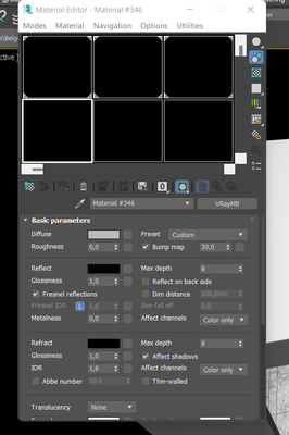

Merhabalar. Vray Materyal küresi görünmüyor. Nasıl aktif edebilirim.

@HAMZABERATKORKMAZHBK Büyük ihtimalle crackli kullanıyorsunuz ve crack işlemini düzgün yapamamışssınız bu yüzden siyah gözüküyor. Lisans satın almanız lazım.

Merhaba @HAMZABERATKORKMAZHBK , @SerdarHakann hocama ek olarak, render motorunu Render Setup kısmından vray seçilmemiş olduğunda da bu şekilde gözüküyor. Bu kısmı da kontrol etmenizde fayda var.
