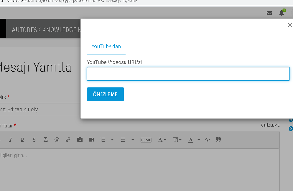

video eklemek için youtube URL istiyor, farklı bir yolu var mı? teşşekürler
