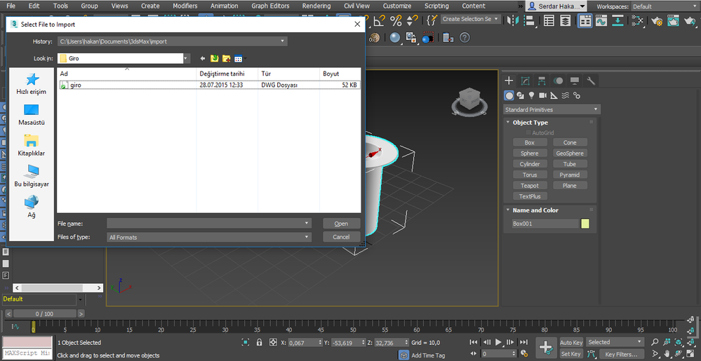

Export : 3ds Max de hazırladığınız sahnenizi başka bir programda açılabilmesi için export ile kaydedebilirsiniz. Açılan pencereden kayıt türüne tıklayarak hangi programın dosya türünde kaydetmek istendiğini belirleyebilirsiniz. Mesela AutoCAD için 3ds veya DWG formatlarını seçebilirsiniz. Export Selected sahnede sadece seçtiğinizobjeleri export eder.
Import : Başka bir programda hazırlanmış çizimleri, objeleri v.b. 3ds Max içinde açmak için kullanırız. Importa tıkladığınızda açılan pencereden kayıt türüne tıklayarak hangi programın dosya türünde açmak istediğinizi belirleyebilirsiniz. Mesela AutoCAD de çizilmiş dosyaları DWG formatını seçerek açabilirsiniz.

  • Standart ve Extended Geometrik Objeleri Çizme
  • Objeleri çizdikten sonra parametreleri değiştirme
  • Grid (Izgara) ve koordinat sistemi
  • Autogrid özelliği kullanarak çizim
  • Diğer standart ve Extended obje çeşitleri
Standart ve Extended Geometrik Objeleri Çizme ve Değiştirme İşlemleri
3ds Max programında bir çok yoldan modelleme yapılabilir, bu yöntemler içinde en çok kullanılan yöntemlerden biri, bu bölümde göreceğiniz Standart ve Extended objelerden türetilmiş extended primitives 3 boyutlu  hazır geometrileri kullanmaktır. Bu bölümde bu geometrik objelerin çeşitlerini nasıl çizildiğini ve parametrelerini öğreneceksiniz. Bu objeleri ne kadar iyi tanırsanız ileride öğreneceğiniz modelleme araçlarını bu objeler üzerinde kullanabilir ve bir heykeltraş gibi sonuca en kısa zamanda giderek istediğiniz çizimleri yapabilirsiniz.
Bu bahsettiğimiz  objeleri;
Command Panel > Create > Geometry > Standart Primitives ve Extended Primitives altından ekleyebilirsiniz.
Standart Primitives (Standart Basit Geometriler) altında kutu, küre,silindir, koni, pramit v.b. gibi objeleri çizebiliriz. Extended Primitives altındaki objeler standart objelere benzerler ama parametreleri ile biraz daha karmaşıktırlar. Örnek olarak kutu (box) yerine chamferbox yani köşeleri yuvarlak kutular çizebilriz. Şimdi bu objelerin çeşitleri nelerdir ? Sahnemize nasıl ekleyebiliriz ? sorularının cevaplarına bakalım.
Objeler Nasıl Çizilir ?
Mouse kullanarak çizim yapma  : 3ds Max'de çizim yapmanın en çok kullanılan ve en pratik yöntemdir. Çünkü mouse ile yaptığınız bir çizim daha sonra çok rahat bir şekilde parametre vererek değiştirebilirsiniz.
Box(Kutu) Objesi Çizelim :
  1. Command Panel > Create > Geometry > Standart Primitives panelinde box butonuna tıklayalım. Tıkladığımızda buton sarı renk alacaktır. Mouse ikonunu perspektif çalışma ekranına getirin.
  2. Mouse sol tuşa basarak sürükleyin. Bu sizin tabanın genişliği ve uzunluğunu vermenizi sağlayacak. İstediğiniz taban büyüklüğünü elde ettikden sonra tıklayın.
  3. Şimdi ise yüksekliği verebilirsiniz. Yüksekliğini verdikten sonra bir defa daha tıklayın. Bu tıklama ile çizimi bitiriniz. Yandaki menülerden parameters altındaki Lenght (Uzunluk) Width (Genişlik), Height (Yükseklik)değerlerinin olduğu parametre kutucuklarına girerek kendiniz klavyeden rakam girebilirsiniz. Spinner dediğimiz aşağı yukarı okların üzerinde mouse sol tuşu tıklayarak parametreleri değiştirerek sonucu sahnede interaktif bir şekilde gözlemleyebilirsiniz.
Çizim yapmak için box butonuna tıkladığınızda yapacağınız çizimin ölçülerini ve bazı özelliklerini tamamlayabileceğiniz menüler gelir. Yaptığınız çizimin sonundaki en son tıklamayı yaptığınızda çizim bitirmiş olursunuz, bu sırada yen bir tıklama yapmassanız yandaki parametre menüsünden objenin ölçü değerlerini değiştirebilirsiniz. Yeni bir tıklama yaptığınızda yeni objeye ait parametreler gelecektir. Bir önceki çizdiğiniz objenin parametreleri Modify menüsüne aktarılacaktır.
Çizim aracı açıkken mouse sağ tıklama
Çizim aracı tıkladığınızda sarı yanar. Sarı ışık yandığı sürece program çizim yapmanızı bekler. Diğer objeleri seçemessiniz. Diğer objeleri seçmek veya başka bir araca geçmek için mouse sağ tıklayarak çizim aracından çıkabilirsiniz.
Shepre (Küre) Objesi Çizelim :
  1. Command Panel > Create > Geometry > Standart Primitives panelinde Shepre butonuna tıklayalım. Tıkladığımızda buton sarı renk alacaktır Mouse ıkonunu perspektif çalışma ekranına getirin.
  2. Daha sonra mouse sol tuşa basarak sürükleyin. Bu hareketle kürenin yarı çapını (Radius) tanımlayabilirsiniz.Tıklayarak çizimi bitirin. Tekrar tıklamadan yandaki command panel altında gelen küreye ait menülerden parameters altındaki değerleri değiştirebilirsiniz.
Segments : Objenin yüzeyini parçalara bölen değerlerdir. Özellikle Modelleme konularında daha iyi anlayacağımız bu değerler çok önemlidir. Segment sayıları objenin yüzeyini parçalara bölerek geometrik detayını artırır ve objelerin daha yumuşak görünmesini sağlayabilir.
Hemisphere : Bu değer kullanarak yarım küre yapabilirsiniz.
Slice : Objeleri dilimler, slice ile objeleri değiştirebilmek için slice on kutucuğunu işaretlemeniz gerekir.
Base Pivot : Kürenin merkezini tabanına alır.
Yukarıda kürede gördüğünüz gibi 3ds Max içinde olan standart 3 boyutlu  basit geometrileri çizdikden sonra parametreleri ile oynayarak farklı şekiller elde edebilyoruz. İleride öğreneceğimiz modelleme araçlarını bu ürettiğimiz geometriler üzerinde kullanabiliriz.
