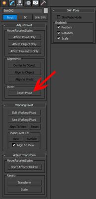

Já tentou Resetar o Pivot?
 Desculpa a demora Alanza!
Caso não der certo, voce pode fazer o seguinte:
Crie um outro projeto do zero, salva este projeto, encerra o Max, abra-o novamente e abra o novo projeto.
Na sequencia, dê merge em todos os objetos do projeto que esta dando problema.
