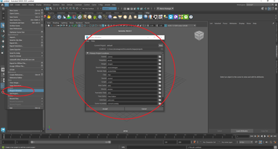

mromagnoli
estimado @Dreamingboy no visualizo para qué sería importante saber donde estaba el archivo anteriormente. A menos que hayas perdido algún mapa o referencia a tu proyecto. Te recomendaría que utilices Proyectos en cada trabajo que hagas. Asi podrás gestionar los archivos relacionados al proyecto de forma mas eficiente. Utiliza el Project Windows para crear y organizar tus proyectos.
Si lo que estás buscando es redefinir las rutas de una escena existente para levantar los mapas o referencias te recomendaría el File Path Editor.path.png
Donde podrás redefinir las rutas de los archivos de la escena activa.
Espero que te sea de ayuda.
