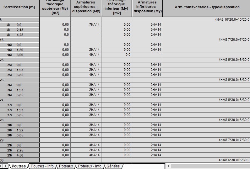

j'ai des erreurs dans le tableau de feraillage ,la section d'armature egal a 0 soilt les poutres ou bien les poteaux!!!

L’unité utilisée pour afficher les sections d’acier est le m² sur votre capture d’écran.
Avez-vous des valeurs si vous modifiez cette unité en cm² ?
