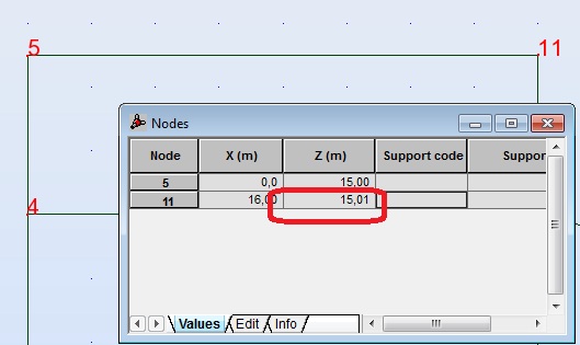

Bonjour,
Lorsque je génère le calcul neige et vent en automatique sous  l'eurocode, rsa me dit qu'il y a non reconnaissance de la structure, problème de l'algorythme et j'en passe. Avec la NV65 ça marche pourquoi?
Merci
3 REPLIES 3
Rafal.Gaweda
in reply to: brobic
Send us model to check.
Rafal Gaweda
brobic
in reply to: brobic
Thank you for your reactivity!
Rafal.Gaweda
in reply to: brobic
Move node 11 1cm up, generate loads, move it back
