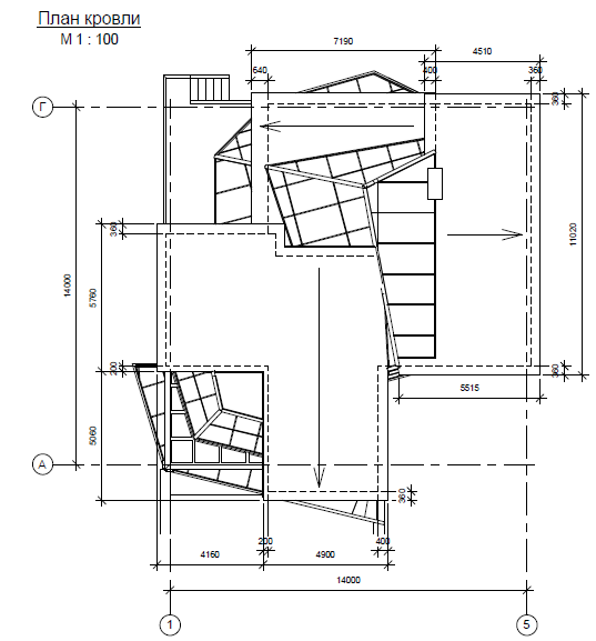

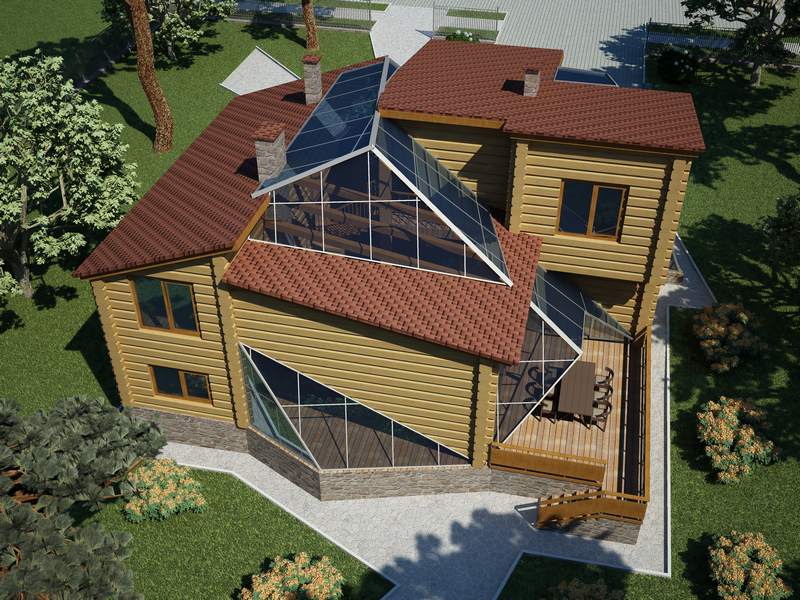

Частный коттедж. 2008г.
Частный загородный дом предназначен для комфортного проживания одной семьи.
В основе архитектурной идеи лежит смешение традиционных и современных решений. Современные решения как луч солнца в лесу, проникают в глубь и раскрывают суть.
Традиционные решения олицетворяет деревянный дом из клеенного бруса, а современные решения, они же луч солнца, олицетворяет стеклянная конструкция (наклонное остекление) которая прорезает деревянный сруб и раскрывает внутреннее пространство дома. Благодаря чему дом наполняется светом и внутреннее пространство визуально расширяется.
Проект выполнен в RAC 2008, визуализация 3DSMAX + VRay.
Стеклянная конструкция выполнена навесными стена по граням mass формы.
Деревянные стены, сечение задано вырезанием "стыков", вырезы стекла редактированием профиля
Неожиданное слияние стекла и дерева!!!

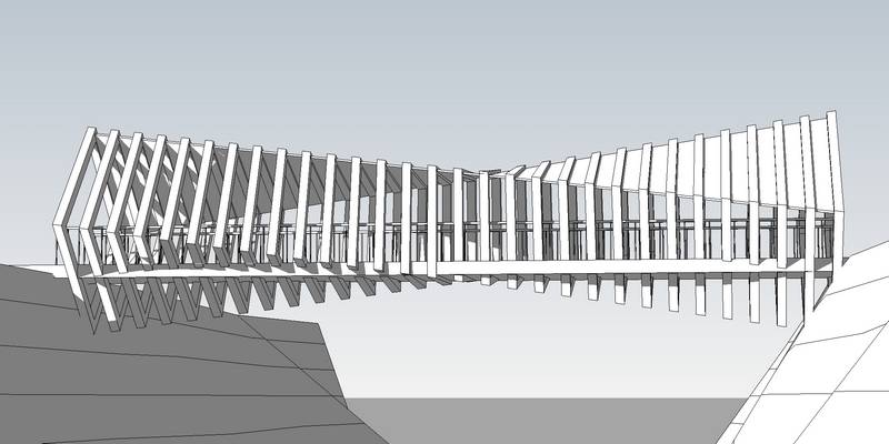

И там же пешеходный мостик через автостраду.

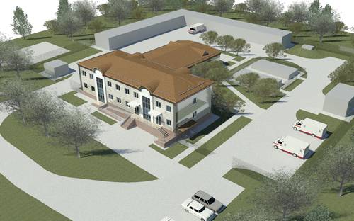

Комплекс зданий Станции скорой помощи.
Обычный рабочий проект, полностью выполнен в ревит (АР (ПД - экспертиза - РД), КД, немного КЖ - конструктора неуспевали с акадом 🙂 )
Даже не знаю что по нему сказать, все выполнено стандартными средствами ревита, выполнялся в очень сжатые сроки (АР ПД 2 недели, АР РД 1,5 месяца, КД РД 1,5 недели).
Разделы и стадии (пд, рд) разбиты на разные файлы.

kart1984 написано:А чего это за зеркало на торцевой стенке?
Должно было выглядеть как алюминиевые композитные панели (типа дюбонд, алюкабонд), но что-то перемудрил с настройкой материала вот в тени и "зазеркалило", все-таки редко в ревите визуализирую.
