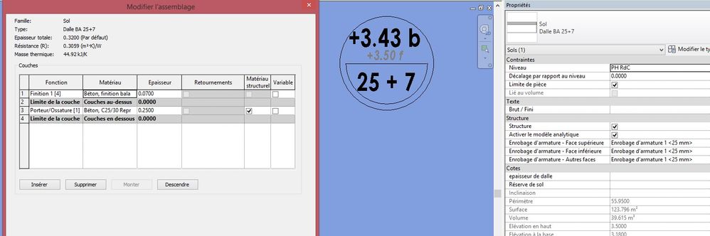

  • Comment gérez-vous la nature des dalles ? (Par exemple dalles alvéolées, prédalles, etc.)
  • Comment gérez-vous les gardes au sol ?
  • Si tu veux parler du niveau fini/brut je fait une dalle à plusieurs couches: la predalle le béton coulé en place et la chape de carrelage.
Après avoir navigué sur pas mal de forums j'ai opté pour la solution de faire une dalle pleine sur la maquette et réaliser un détail 2D pour indiquer la nature des dalles.
