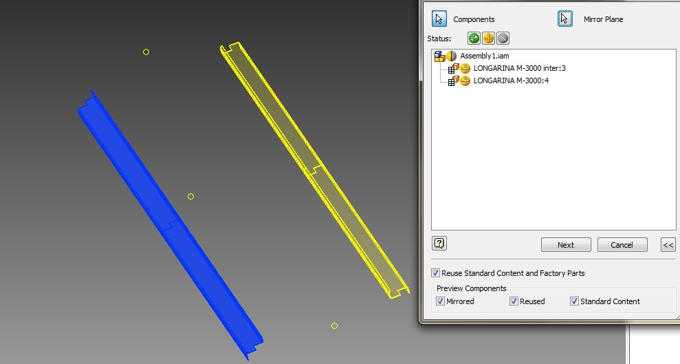

Sou pricipiante no inventor, portanto estou com dificuldades com o comando mirror components (ambiente assembly).
Observe o anexo e poderás compreender melhor minha dificuldade.Precisso efetuar um mirror na peça selecionada (cor cyan) porém quando ela é espelhada , como instancia e não como um novo arquivo , o corte em angulo(destaque no anexo) vem do lado contrario.Se eu espelhar como um novo arquivo (Mirrored ,sem link) desta forma ele espelha corretamente como eu preciso. Porém eu necessito que ele venha com link na peça utilizada para espelhar por isso acionei o reused.

olá, quanto ao mirror na montagem eu retiro a opção reuse e para min é a unica maneira de se ter um espelhamento de uma peça que não é simétrica, a opção reuse não permite que se espelhe uma peça assimetrica, e neste caso ela cria um novo arquivo .ipt mas continua vinculado ao seu arquivo original, ou seja, quando alterar algo na peça original e peça espelhada irá atualizar-se.
espero ter ajudado.
Abraços
