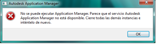

Hola yo tengo el siguiente problema:
y el siguiente es este:
 no puedo hacer nada porque siempre me pasa lo mismo, no entiendo cual es el problema....
