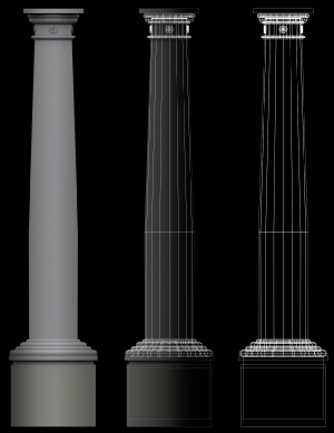

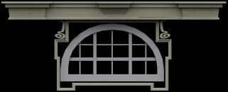

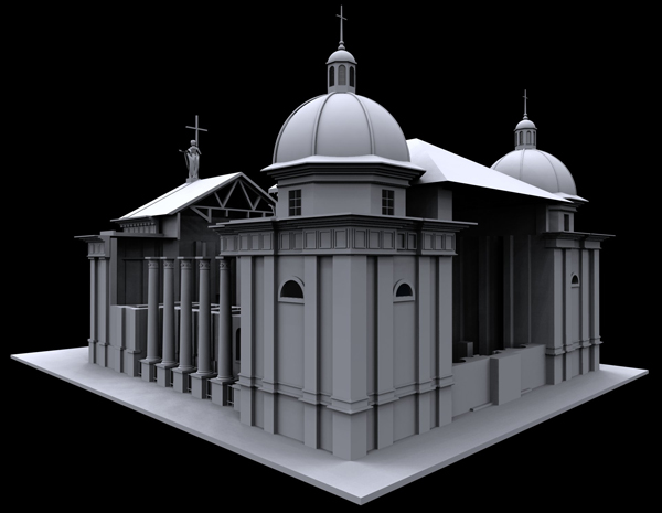

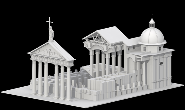

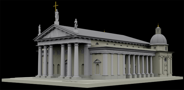

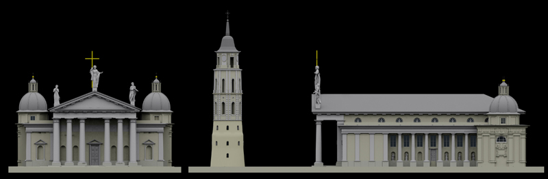

Для изучения Revit, выбрал 2 храма, которые когда-то проектировал отец карандашом на кульмане. Вот результат. Задача качественного рендера не стояла. Просто изучал возможности моделирования. В данных проектах созданы семейство арчных окон с автоматическим изменением колличества гор. импостов, семейства колон, профили и другие вспомогательные семейства. Самое сложное было создать крышу с корректным пересечение в разных направлениях...

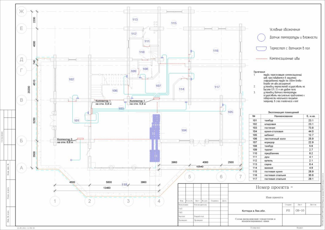

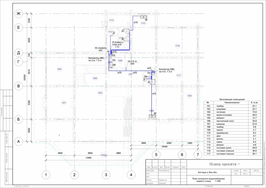

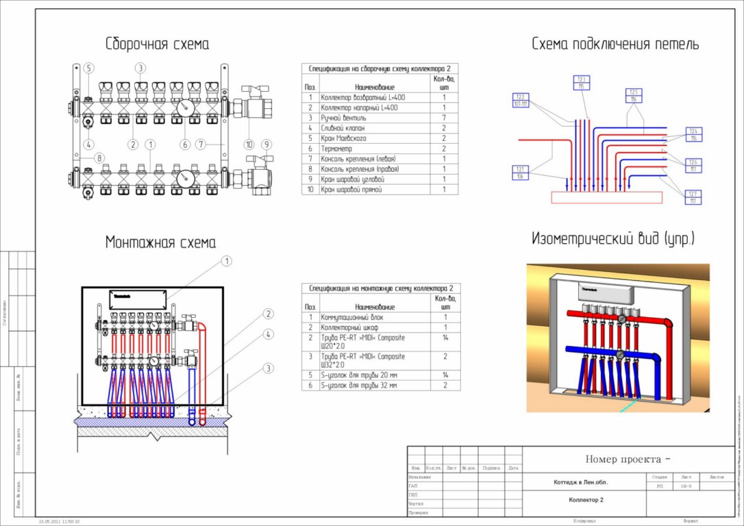

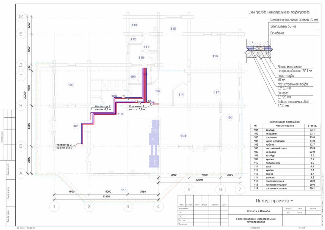

Здравствуйте! Очень заинтересовал ваш проект, особенно по части ИС. Если таковое возможно, не могли бы вы поделиться
