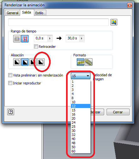

Buenas me gustaria saber como mejorar la calidad de los videos generados en presentacion o si ocupan algun otro programa para hacer presentaciones en video. Gracias

La opción disponible (única en Autodesk Inventor) es, en el cuadro de <Renderizar a animación>, aumentar la cantidad de Fotogramas por segundo y subir al máximo el "Antialissing", ambas opciones aumentan el tamaño del archivo final, el tiempo de procesamiento y el consumo de recursos.
La otra opción es una vez terminado el modelo, hacer el render desde Autodesk Showcase, dónde tienes más opciones. Es otro de los programas de la Suite.

Esta solicitando la mejora de una PRESENTACION no de una ANIMACION, son dos cosas diferentes lo que a mi me ha resultado es hacer la presentación mas lenta alargando el tiempo de cada movimiento y después editarla acortando el tiempo de duración para que se pueda ver mas claro el vídeo y hacerlo en formato 1280 x 720 mas o menos me resulto pero si tienen otra solucion se los voy agradecer tambien me imformen, muchas gracias
