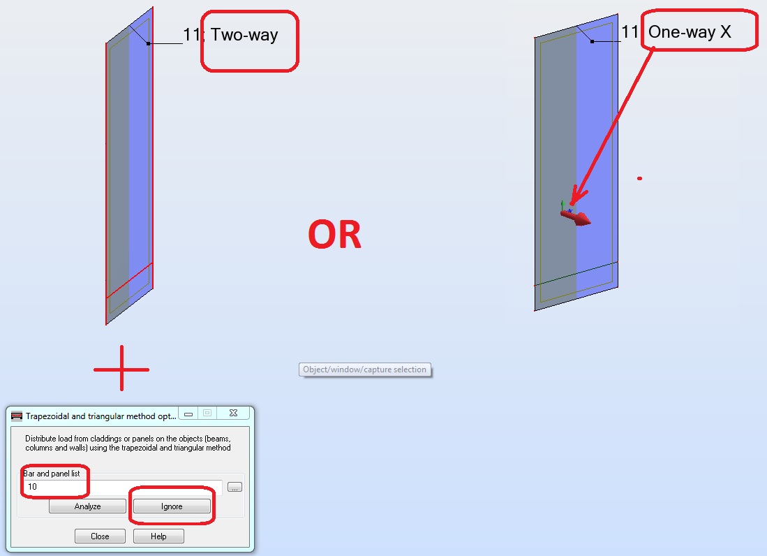

    Bonjour,
     Comment faire pour appliquer un vent sur un bardage dans une face là ou les profilés sont excentrés?

    Could you be so kind and explain how, in reality, this should work \ should be loaded ?
    Any sketch would be welcome.

    Bonjour,
    Au début, j'ai créé mon portique en 3d et j'ai voulu faire des bardages pour le vent.
    Ensuite, j'ai introduit un excentrement au niveau des cornières par rapport aux poteaux; et qd j'ai passé au dessin des bardages, j'ai remarqué que ces bardages vont passer uniquement par les poteaux alors que les cornières elles seront excentrées; n'est ce pas? voir l'exemple svp
    Ma question est comment aplliquer le vent?

    Bonjour,
    Votre modèle de calcul n'est pas correct car disjoint. Avant de créer votre bardage pour la definition  et la génération des charges de vent via RSA vous devez au préalable liér les différents élements de votre modèle.
    Maintenant pour gerer au mieux l'excentrement je vous conseille de créer des elements de rigidité infini entre les cornières et le portique. Les caractéristiques géométriques et mécaniques de ces élements seront fonction du comportement réel de votre structure (ça c'est à vous de les definir en fonction du comportement structurel )
    Bon courage.

    Thanks Didier.
    Example below.
    (But you have to decide how the loads should be distributed, to which elements should be applied)

    donc, j'ai compris que je devrais créer des excentrements pour les barres que je désigne et puis je génére le vent sur les bardages à créer, n'est ce pas!:smileywink:

    Oui :-)
