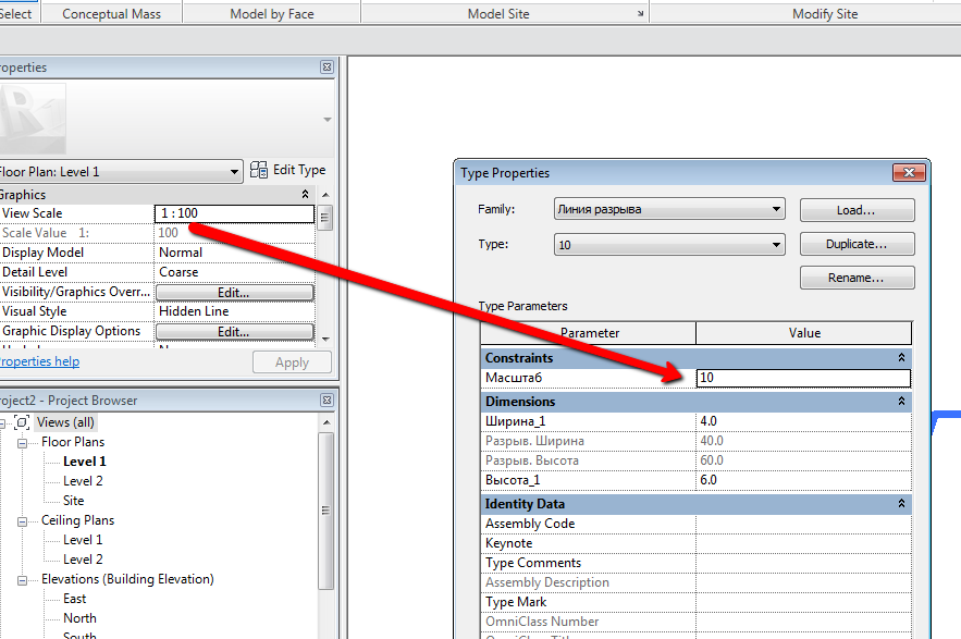

    Собственно проблема в следующем.
    Есть "Линия разреза" (думаю у всех есть :smileyhappy: ), она сделана компонентом детализации. Вобщем удобна но есть одна сложность - она не масштабируется. То есть есть ее размер который не изменяется при разных масштабах, а нужно чтоб на печати размер был одинаковый.
    Сначала сделал несколько типоразмеров под разные масштабы, вобщем нормально но хочется большей автоматизации.
    Возможно ли сделать так чтоб был параметр "Масштаб" (видимо должен быть общим параметром), который будет равен значению масштаб вида?!
    То есть как-то "связать" их...
    Например я ставлю этот элемент на виде, элемент приравнивает значения своего параметра со значением "масштаб" вида и в итоге получаю размер "в масштабе".2011-02-28_LR.png
