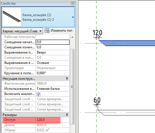

Чтобы сделать такую балку, можно использовать опорную линию:
Можно зафиксировать угол, можно создать параметр.
Итог:
