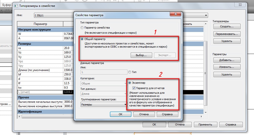

    Можно ли как-нибудь затащить этот параметр в семейство ?
    Хочу через него считать массу профилей по сортаменту, а в семействе есть только Length (длина).
    Или может кто знает другой способ, как считать массу металлических профилей (балок) ?..

    Вообще-то, у стандартной металлической балки есть параметр "объем", который высчитывает фактический объем балки при средней степени детализации.
    Далее, формулой в ведомости, умножаем на плотность стали.

    Разобрался, такой вариант подходит для подсчетов в самом проекте, при создании спецификации по категории балок.
    Мне нужно сделать спецификации для сборок, в сборках спецификацию можно сделать только "по всем категориям". Поэтому нужно чтоб все параметры для подсчета были в смействе.

    Тогда могу предложить такой способ (правда, в нем много "ручняка", что чревато ошибками)
    1) Создаешь ведомость балок. В ней добавляешь расчетное значение для определения массы балки
    M = (((Объем * 7800) / 1 м) / 1 м) / 1 м
    ... вроде как, 7800 - это плотность стали...
    2) В ведомость сборки добавляешь параметр проекта для всех категорий (например, "Ма")
    3) Добавляешь этот параметр в первую ведомость (к балкам)
    4) Вручную переписываешь данные из одного столбца в другой (вот тут легко ошибиться)

    В семействе балки поставить размер между нужными опорными плоскостями и создать общий параметр экземпляра (например L), также поставить галочку "для отчетов". Всё, загружаем балку в проект и считаем что нужно.

    О! Спасибо.
    Я пробовал этот способ на балках собственного изготовления и ничего не получалось, всегда только параметр длина.
    А на стандартных балках все работает! Буду теперь смотреть в чём у меня там разница )
