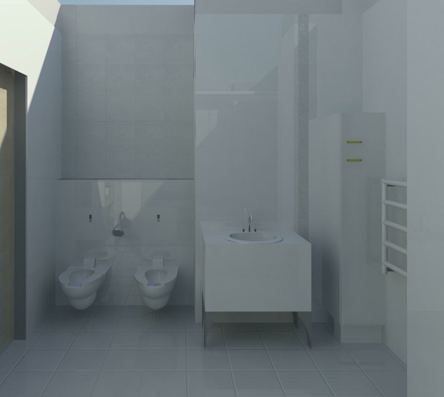

    Решил делать плитку в санузлах "по честному", не помню почему не использовал навесную стену, сварганил быстро семейство плиток и через типоразмеры делал им подрезку(не спрашивайте почему так геморно я учудил, я сам сейчас не помню). Цель была получать автоматом развертки по санузлам, а также рендер разверток, чтоб видеть сочетания цвета и текстур плиток. Для этого еще пришлось сделать материалы с точными текстурами используемых плиток.

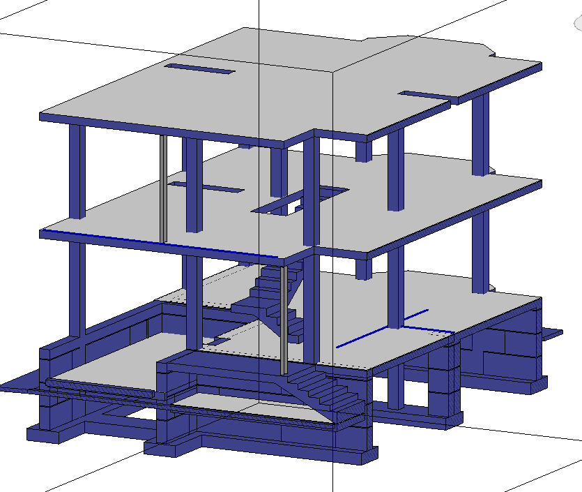

    Простенький коттедж. Сделан в Ревит 2011. Без творческой работы, заказчик попросил только чертежи для стройки. Пришлось под это дело создать семейство фундаментных блоков и прилично помучаться со стропильной системой.
    Стропильная система забрала очень много времени, балки до сих пор не приручены и не хотят правильно сопрягаться. Триалку Rafter+  жалко было активировать под такой пустяк.
    ЖБ каркас стараюсь держать отдельным видом, для наглядности себе и иногда заказчику отправляю как доп. материал, чтоб по телефону вопросами не заваливал.

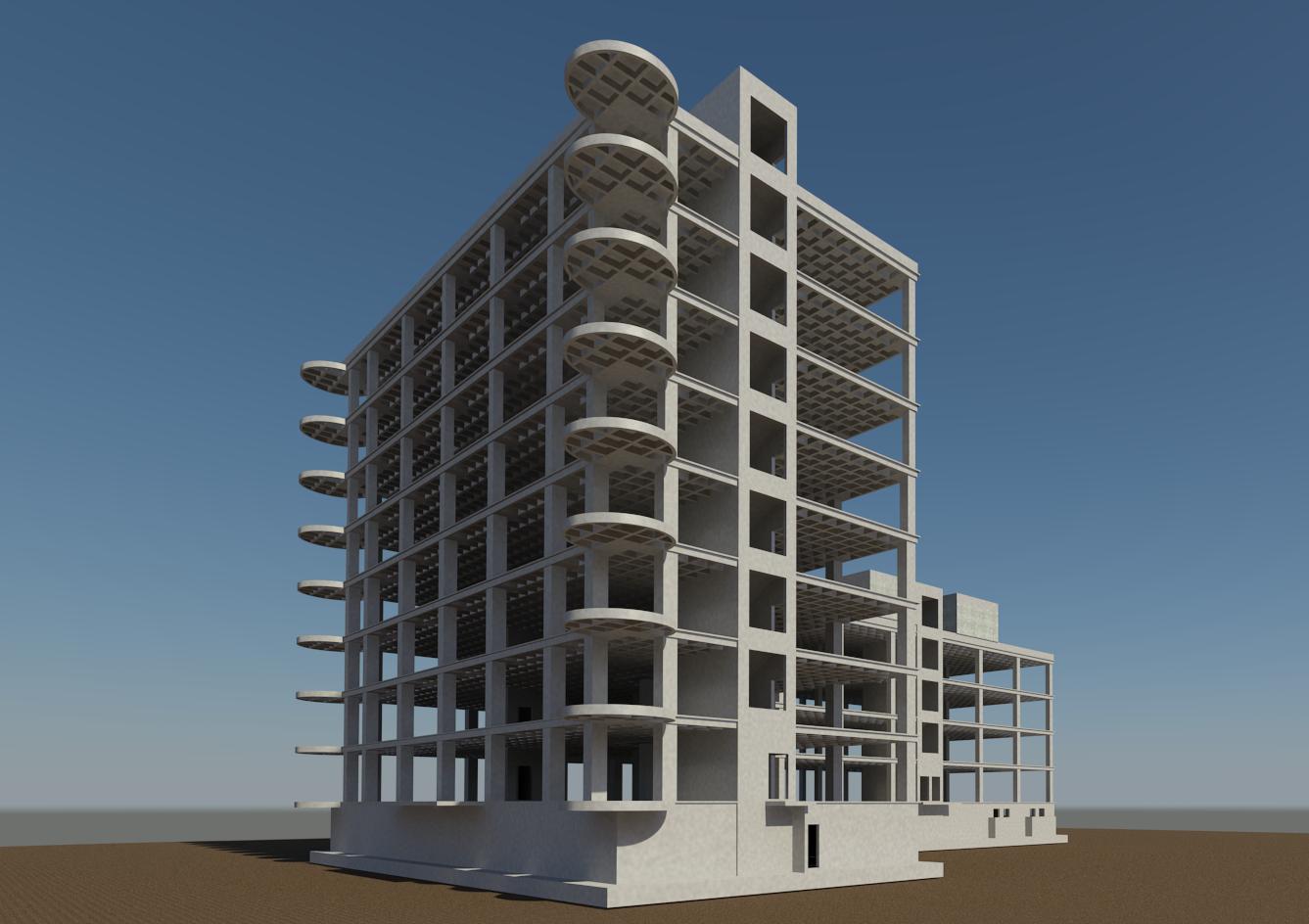

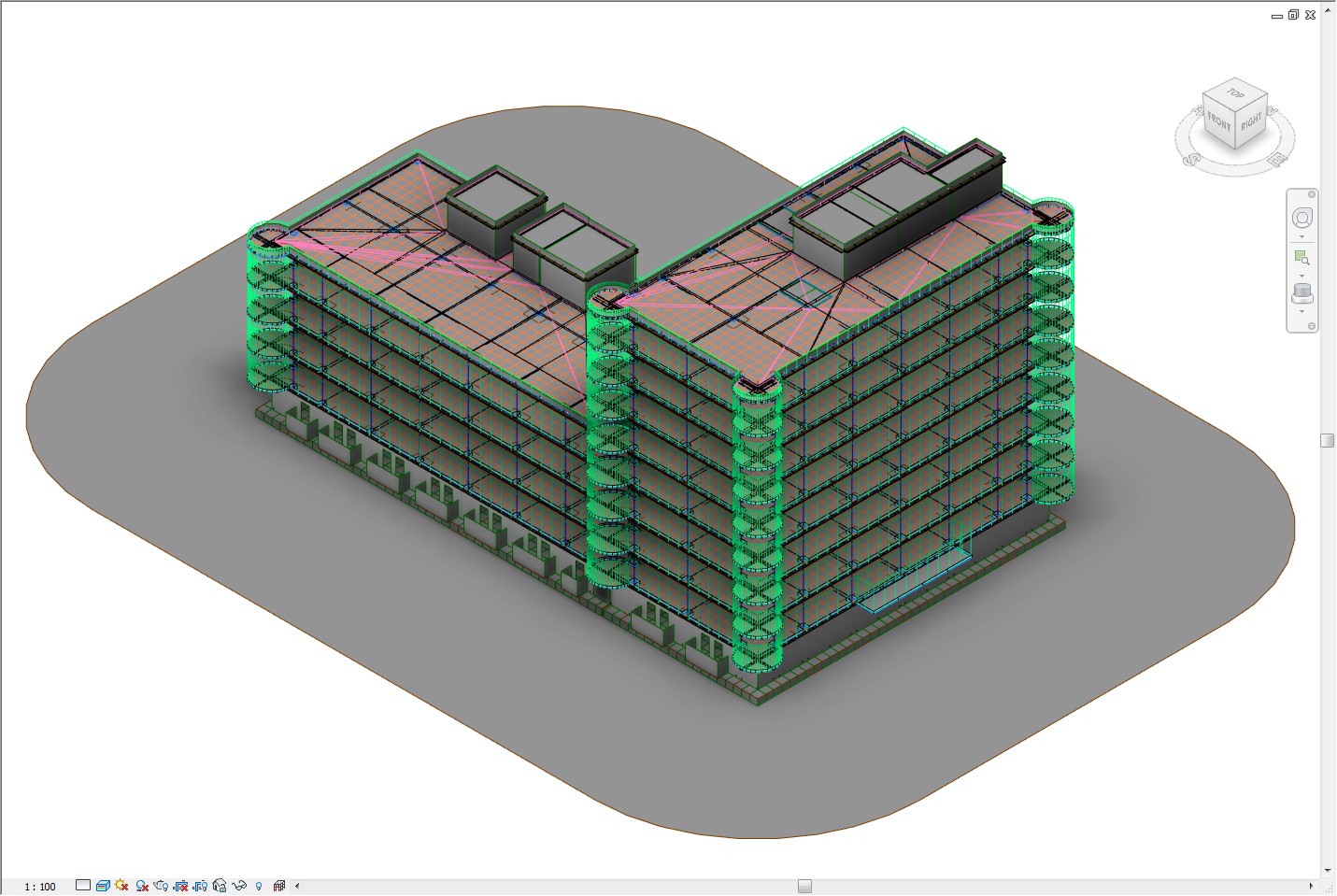

    Облегченный монолитный каркас с кессонными плитами перекрытий и вафельной фундаментной плитой. Использование связки Ревит+Робот.
    Перспектива_1.jpgПерспектива_2.jpgПерспектива_3.jpgПерспектива_4.jpg2012-04-24_1942.jpg2012-04-24_1944.jpg2012-04-24_1951.jpg
