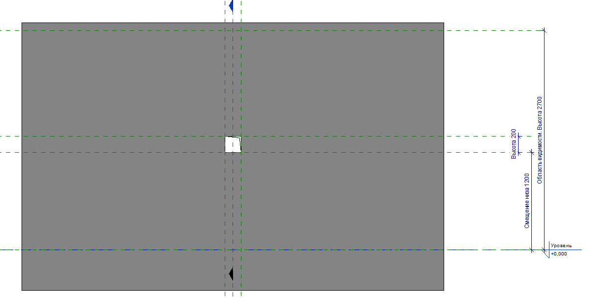

    Каким образом создать отверстие чтобы отметка низа была отрицательной . Например
    отметка низа отверстия -0,080 . (для труб водопровода) есть созданное семейство но там отметка низа может быть только положительной. схема

    Действительно параметр Смещение дублирует параметр Отметка. Но параметр Отметка не получается включить в спецификацию отверстий . (отметка низа отверстия )

    Нужно создать вычисляемое значение в спецификации по формуле "низ отверстия (смещение) - отметка этажа ниже  ноля" для этажей ниже ноля, а для этажей выше ноля "низ отверстия (смещение) + отметка этажа от ноля".
    В таком случае в спецификации будут отметки от ноля - положительные с + , отрицательные с -

    Как то понятней не стало . В семействе отверстия существует параметр Смещение низа, этот параметр можетбыть только положительным. отверстие2.jpg
    Каким образом можно тогда на плане этажа поставить отверстие с отметкой например -0,100. Если в семейство вводить параметр Отметка этажа от ноля, не понятно каким образом в семействе это должно работать . Если не трудно, могли бы вы как то проиллюстрировать насчет спецификации и самого семейства отверстий.

    Когда вы вставляете отверстие в проекте у него появляется параметр Elevation, этот параметр можно задать отрицательным и отверстие будет ниже ноля (естественно нужно чтоб и стена там была). Второй вариант расположить отверстие на нижнем уровне и поднять его до нужной отметки.
    Возникает сложность со спецификацией, так как в нее попадает только парамет смещение низа, а он всегда положительный. Тут и нужно создавать вычисляемое значение, тогда в спецификации будет отметка по проекту.
    Приложил файл, там все наглядно.

    1. Идея : Что бы смещение могло бать отрицательным параметр смещения вводить не размером между плоскостями ,а либо параметром смещения по Вертикали профиля сдвига, либо параметром начало выдавливания в элементе выдавливания.
    2. Столкнулся с проблеммой: опирался на плоскость уровня  , в семействе все работает, при тестировании в проекте как только отверстие полностью опускается ниже 0.000 ,сразу прыгает на ноль.
    Но удалось победить: в семействе нарисовал плоскость  на уровне 0.00. Ни к чему не привязывал ,поставил галочку задает начало, и уже к ней привязывался.
    3. Пролемка: При вставке ,загибаются наружные слои_ решение : нужной плоскости задать "замыкание стены"
    Получилось идеальное семейство отверстий (все бы так)  . Все работает . В спецификации управляемый параметр смещение относительно уровня (вот бы еще относительно нуля)
    Добавил еще галочку "Штраба" Если включаешь, можно задавать глубину штрабы.
    Результат прилагаю.
