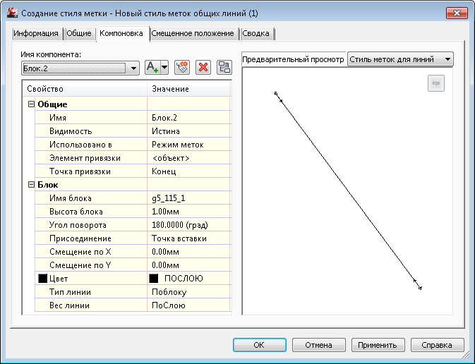

Я не знаю почему это не смог вам объяснить преподаватель на курсах, ведь задача достаточно проста и решается она с помощью элементарной метки:
Первое что вам нужно - это два блока (можете использовать те что вложены в сообщение, но не обязательно)
Создаете новую метку линии в разделе общие и на вкладке компановка задаете компонент блок где указываете блок стрелки:
Далее опять задаете компонент блока и указываете тот-же блок стрелки но уже с другими настройками:
Далее вставляете два раза блок столба (в начале и конце линии):
Все нажимаем OK. Метка готова.
Рисуете полилинию и на вкладке анотации выбираете: Добавить метки - Добавить метки линий и кривых и в появившемся окне выбираете созданный стиль меток и тип метки - Несколько сегментов. Нажимаете добавить и указываете полилинию. Должно получится как-то так:
При создании метки не забудте изменить параметр высота блока на 1.00
http://geodesistu.ru - Геодезия & AutoCAD
